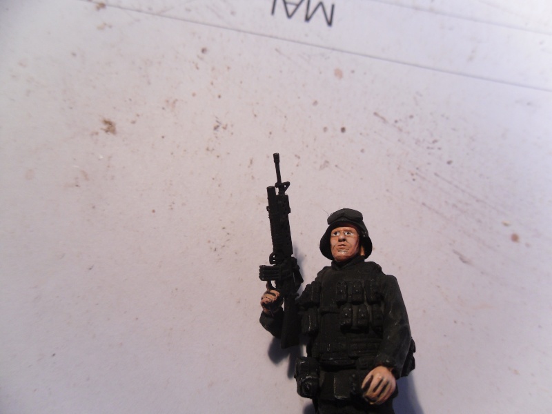

Il est important selon moi de commencer par le visage car ci cela est réussi, cela vous motivera à soigner le reste.
A la demande de Sylv1, je donne ma méthode pour peindre des visages selon ma méthode dite rapide, pour un résultat tout à fait convenable :
Les peintures (gamme Tamiya) :
[Vous devez être inscrit et connecté pour voir ce lien]**
Sous couchage de la figurine entièrement à l'aérographe si possible en XF1
Puis, on peint avec la peinture XF 64 en laissant cette sous couche noire dans les creux les plus profonds comme les narines, les oreille, le creux des yeux, la bouche. A ce stade, ce n'est pas grave si on déborde, on reprendra les détails au final.
Ensuite, on peint le visage en XF 15 en ignorant les creux des yeux, la bouche, un creux au niveau des joues, quelques rides allant du nez vers la bouche. Si on se trompe, marquer ces creux là avec un mélange XF 15 - XF 64 qui aura l'avantage de mieux se fondre.
Pour les yeux, tirer un trait blanc légèrement bleuté et placer un point noir au centre. Ensuite affiner l'oeil en couleur chair en le laissant le plus fin possible. Il faudra obscurcir en dessous de l'oeil (cernes) avec le mélange cité plus haut. Ca peut vous paraitre plus clair avec la photo d' en dessous.
On eclairçi ensuite les parties proéminentes avec un mélange XF 15 et XF 1 telles que l'arête du nez, le menton, le front, la partie haute des joues.
Voila ce qui donne en chaîne très rapidement :
