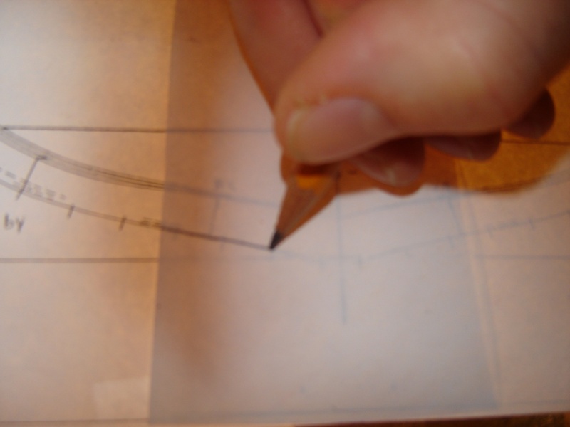

Voici le premières images quille, étrave étambot, rien de bien compliqué
sauf les équarts plats et la rablure qui demande plus de rigueur.
Sur la première image vous pouvez voir ma boîte à lumière de fabrication
domestique.

MessageSujet: Re: La Belle 1684 (barque longue en charpente)   Ven 28 Jan 2011 - 8:30
Hello
Je suis surpris de voir cela dans ton atelier, car peu de gens connaissent alors que c'est tout simple
Pas mal la table lumineuse, mais sous le verre il faut mettre un plexy blanc
Si tu as des sous, tu mets un verre dépoli avec la surface dépolie en dessous
Tu peux aussi coller du film mat pour fenêtres
Et l'idéal c'est d'éclairer avec deux TL qui ne chaufferont pas autant que ton flood
Fais tu partie du métier du pré-presse ? ?
moi j'ai passé ma vie au dessus de ces tables !

MessageSujet: Re: La Belle 1684 (barque longue en charpente)   Ven 28 Jan 2011 - 14:07
Albertus,
Non je ne suis pas dans le domaine, l'idée de la boîte à lumière vient
d'un modéliste qui en avait fabriqué une transportable, moi j'ai décidé
de l'intégré à mon établi.
Merci pour les conseils, je vais regarder pour un plexy blanc ou pour un film
mat pour fenêtres, ainsi qu'un système avec néon.
Très bonnes idées!
Des images vont suivre pour la confection des couples et leurs montages
par l'entremise de la boîte à lumière jusqu'au collage.
A+
Claude.

MessageSujet: Re: La Belle 1684 (barque longue en charpente)   Sam 29 Jan 2011 - 12:08
Hello
Lorsqu'on travaille d'apres un plan, on est obligé de redessiner les différentes pièces qui compose les éléments construits, que ce soit la structure comme la quille et les couples (si tu veux la colonne vertébrale du bateau et ses côtes) ou des panneaux constituant les roof , les treuils, les fenetres etc
Certains utilisent la photocopieuse ou le scanner, mais les puristes préfèrent décalquer le plan, et dans ce cas la table lumineuse est parfaite
Cela permet aussi de contrôler facilement des gabarits, vérifier des symétries etc
Si le plan n'est pas à l'échelle de réalisation, je le fais agrandir chez un copieur de plans pour l'architecture, et il n'y a pratiquement pas de déformation avec ce matériel
Et puis la feuille de verre n'est pas aussi fragile qu'on le croit et assure une surface rigoureusement plane pour les collages, les équerrages etc
Verre dépoli sur la face inférieure de 8mm chez moi, c'est une table achetée qui mesure 60x80 inclinable avec récupération d'eau, prévue pour la retouche des films photos grand format (40x60cm), mais en général c'est du verre de vitrines de magasin posé 4 cm au dessus d'un plexi blanc, cet espace permet de passer un plumeau antistatique qui ramasse la poussière, sinon il y a toujours une crasse entre le plexi et le verre et cela fait chier !) J'ai aussi une petite table horizontale de bureau, au format A3, avec du verre de 4mm et du plexi

MessageSujet: Re: La Belle 1684 (barque longue en charpente)   Sam 29 Jan 2011 - 18:47
Effectivement, Albertus a bien résumé les avantages et caractéristiques d'une boîte à lumière,
cet outil est encore plus indispensable pour une monographie comme ''La Belle''.
La monographie de ''La Belle'' ne renferme que la moitié de chaque couple, ainsi nous devons
recreer l'autre moitié à l'aide d'un logiciel par symétrie ou avec une boîte à lumière.
Avec la boîte à lumière les riques de déformation des couples sont nuls, mais avec la photocopie
il y a toujours de petites différences non souhaitées.
J'utilise ma boîte pour reprodruire les couples par transparence avec un crayon de plomb, c'est
très précis comme technique.
J'utilise aussi ma boîte pour faire des assemblages comme par exemple des écarts plats en
fixant mes morceaux par des fixations.
Dans les prochains jours je vous montrerais la techique à l'aide d'image.
A+

MessageSujet: Re: La Belle 1684 (barque longue en charpente)   Sam 29 Jan 2011 - 19:21
hello
J'avais remarqué les baguettes de fixation vissées sur le rebord. Astucieux !
