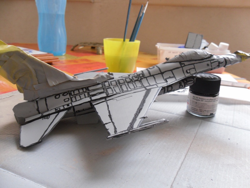

J'ai eu une malencontreuse expérience en tranvensant une bombe Tamiya dans un aéro car je pense que ma buse était trop petite (0.2), j'aurai du dilué je pense et du coup j'ai eu des grumeaux imondes, du coup décapage complet à l'acétone et j'en profite pour faire un ombrage au pinceau beaucoup plus précis. m'apercois que je dois aussi surligner les aerofreins. L'autre côté reste à faire mais là pause car je pars en Dordogne pour ce grand we +++

je trouve que le pré-ombrage au pinceau gache ta maquette

Salut Sylvain, tu veux dire qu il est trop voyant ? Je l'ai volontairement laisser apparaitre pour donner du relief. C'est la partie avant que j'ai refaite mais ce coup ci je suis content du masquage et du résultat :

c'est pas qu'il est trop voyant, je trouve que ça fait irrégulier (fait à main lever) si tu voi ce que je veux dire!

Ok je vois ! Effectivement, mais qu'est que je pourrai faire pour éviter cela ?

pour éviter cele je te conseille de pré-ombré à l'aérographe

He he he, un petit casseur de maquette! Le pré-ombrage est toujours plus net a l aerographe mais il faut dire que le travail est plus fastidieux aussi! Faut s avoir ce que l on veut dans la vie. Rolling Eyes

J'avais essayé Sylvain à l'aéro (photo du bas ) mais les plaques du fuselage sont très rapprochés et pour ma part je le maitrise pas assez pour réussir cet exercice. J'ai été beaucoup plus précis au pinceau. Il est vrai qu avec la macro de mon appareil, on voit que c'est pas droit mais à l'oeil nu c'est très atténué.
Edit : je suis incapable de faire ce tracé à l'aéro :
et à l'aéro avec ma technique...

Salut lateglas, je crois que tu dois être capable de le faire à l'aéro quand ont voit ton travail, il faut juste voir si le modèle de ton aéro te permet de faire des traits si fins
MessageSujet: Re: F16C Block 32 -144 th FW – California ANG 2007- Tamiya 1/48° TERMINE !!!   Sam 18 Juin 2011 - 19:15
La plus petite des buses que je possède est de 0.2. C'est celle que j'avais utilisé : - / Peut être la pression était trop forte car elle était presque à 2 bars.
MessageSujet: Re: F16C Block 32 -144 th FW – California ANG 2007- Tamiya 1/48° TERMINE !!!   Sam 18 Juin 2011 - 19:27
a mon avis la pression que tu as mis est beaucoup trop élevée
essaye avec une peinture un peu plus diluée et une pression a 1 bar maximum et ton aéro a +- 5cm de ta maquette
fait des essais avant sur du carton épais ou sur un vieux kit
MessageSujet: Re: F16C Block 32 -144 th FW – California ANG 2007- Tamiya 1/48° TERMINE !!!   Sam 18 Juin 2011 - 19:32
Ok je ferais ça sur la prochaine, merci à vous. Là cet aprem je l'ai descendu à 1.5 . Effectivement j'ai trouvé ceci :
"Les pressions d'utilsation : Pour peindre un avion dans sa totalité ou pour du camouflage, utilisez l'aérographe entre 1,5 et 2 bar. Pour des traces d'échappement, surlignez des lignes de structure, faites des mouchettis sur camouflage type Luftwaffe, ou AMI descendez la pression entre 1 et 0,5 bar. Diminunez aussi la pression pour réaliser des fondus entre les teintes."

c'est exacte,le rendu sera bien mieu qu'au pinceau
Tu ne refera plus la meme erreur

oui le problème c est t a pression, tu dois bien diluer ta couleur et tu mets au grand max 0,8 mbar. Après, tu sais la tremblote c est pas un cas unique en son genre. il faudrait que tu me vois faire mes traits de pre-ombrage. Razz
Et comme tu peux le constater toi même c est très lion d être "régulier" Laughing

Oui mais je trouve ça plus propre qu'au pinceau
