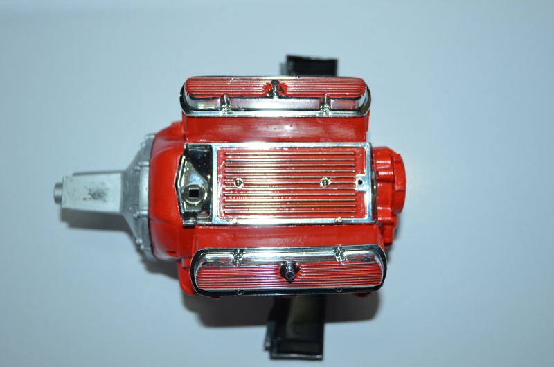

Épisode 3:
Si on parlait un peu du moteur?
moulé en plastique bleu foncé, je l'ai ré-assemblé, sous-couché en blanc et peint en rouge façon hot-rod.
il y a beaucoup de pièce chromée dessus, donc je rajoute du rouge aussi
je m'inspire d'un modèle réel que possède un des mes amis, en avoir une en vraie ça aide Very Happy .
le carte d'huile était aussi chromé, je l'ai repeint couleur alu
Pareil pour la boite de vitesse - collée provisoirement.
Il reste toutes les têtes de vis à faire et rajouter tous les accessoires
là avec un essai de montage des carbus
le carbu le plus à droite de l'image est peint couleur alu, peut être un peu clair. Je sais pas si je garde les "chapeaux" chromés ou si je les peint en rouge. votre avis?

Cool, un modèle hot-rod au 1/8. Wink
Le travail fait jusque maintenant est déjà bon, elle "pètera" quand elle sera finie. Wink
A mon avis, si tu mets les chapeaux en rouge, je me demande si ça ne fera pas trop
chargé de rouge, tu devrais peut-être utilisé photoshop pour voir ce que ça donnera. Wink
Quand tu parles d'essence minerale, on le trouve façilement dans un brico, ou il faut
aller dans un magasin style Schleper?
Marco60
Messages : 144
MessageSujet: Re: Ford 32 Street Rod MONOGRAM   Ven 18 Jan 2013 - 23:44
Essence minérale "C", que je trouve dans n'importe quelle grande surface, rayon bricolage.
j'ai pas photoshop, mais j'ai bricolé un visuel sur paint
qu'est que t'en pense?
j'ai aussi dans l'idée de peindre en rouge la boite de vitesse mais pas le carter d'embrayage. Sur la boite il y a un couvercle pour le levier de vitesse que je garde en chrome, car il passe au travers du plancher et la pièce est propre.Dans tout les cas le reste de la transmission est rouge ( arbre, différentiel et pont arrière), ces pièces étaient chromée mais dans un sale état. je sais pas si je peux laisser les tambours en chrome ou les peindre en rouge, et j'ai 2 tirants entre le pont et l'arbre qui étaient chromés: je les peints en rouge ou en noir?
