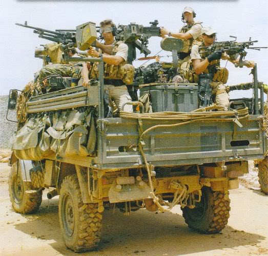

Voilà, ça fait longtemps que je n'ai plus rien posté .
J'ai traversé une petite passe de "je fais du n'importe quoi !" Alors, il valait mieux arrêter un peu .
Il serait grand temps que je m'y remette
J'ai commencé ce montage de l'UNIMOG utilisé par nos forces spéciales .
Comme je ne savais pas si j'étais en forme pour le terminer, je n'ai pas osé le poster trop vite, mais ça y est je suis repartis
Je suis partis de la base de l'Unimog de chez Revell pour le transformer "légèrement"
D'abord, montage du chassis sans trop de problème . Juste rehausser les amortisseurs avec du fil à souder enroulé autour d'une tige evergreen
Ensuite, transformation de la cabine
L'intérieur, surtout le tableau de bord, un siège de droite prélevé sur un autre Unimog que j'avais en attente . En effet, normalement, à droite c'est une banquette mais les SFG ont mis un siège 1 personne pour pouvoir mettre un rack de stockage de chargeurs Mitrailleuse (MINIMI) entre les deux (ici en blanc ; scratch aussi )
L'arceau
Ici, simplement monté "à blanc" pour pouvoir l'enlever pour peindre l'intérieur
Les détails extérieurs
Les pare-brises .
En deux parties . Après peinture, je placerais une feuille transparente entre et je refermerais
Voilà ce que ça devrait donner
La cabine est terminée, pour le moment ; En tout cas, ce que je peux faire avant peinture . Il y a encore quelques détails à rajouter, mais ce sera une fois peint .

Super boulot jusqu'ici, toujours aussi fort !
Si mes souvenirs sont bons mes camas des SF l'appellent le "Jackal" ;-)

Merci stargasm
Absolument , c'est le Jackal sortit des ateliers Duchatelet !
