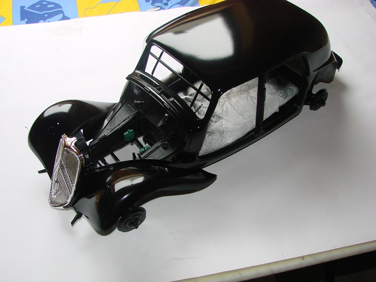

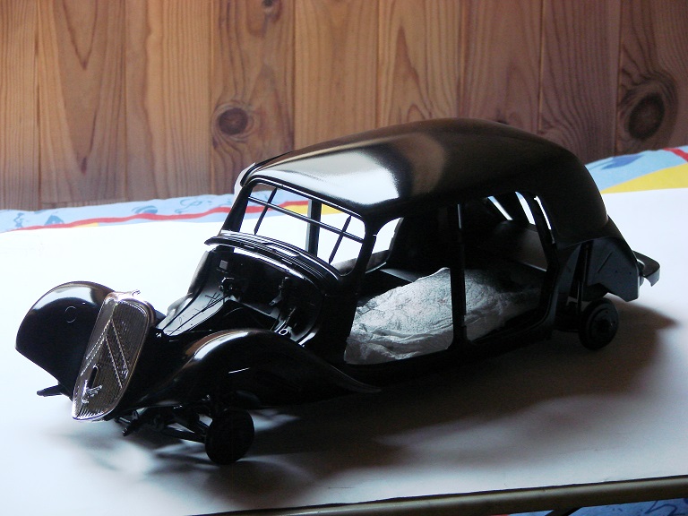

MessageSujet: Re: Traction 15six 1/8 Heller   Sam 8 Juin 2013 - 19:46
début de l'atelier peinture 1° couche
bas de caisse
pavillon aprés un deuxième passage d'enduit avec ponçage à l'eau pour éliminer définitivement les traces de la sortie de route !
MessageSujet: Re: Traction 15six 1/8 Heller   Sam 8 Juin 2013 - 19:58
mise en place des éléments pour le fun et voir les reflets sympathiques
viendra ensuite un polissage de finition
comme pour une vraie : elle le mérite bien la belle !!!!!

MessageSujet: Re: Traction 15six 1/8 Heller   Dim 9 Juin 2013 - 8:37
Bonjour Pierre , joli travail de peinture , la coque est vraiment très belle . A+
MessageSujet: Re: Traction 15six 1/8 Heller   Dim 9 Juin 2013 - 8:47
Belle peinture Laughing

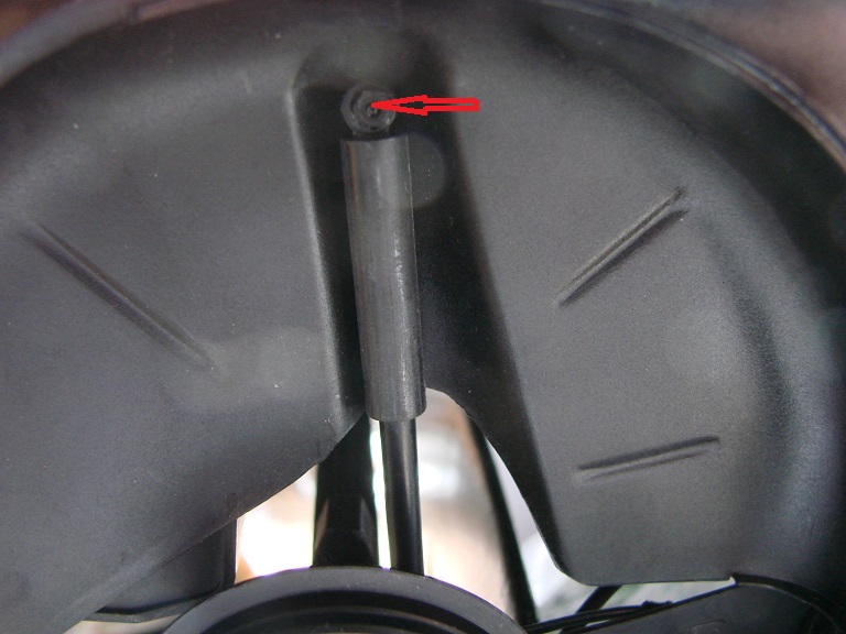

suite à plusieurs demandes :
il y a des monteurs qui regardent !!!!
Heller propose une suspension active reproduction fidèle de la vraie
à l'avant 2 barres de tortions longitudinales
à l'arrière 2 barres de tortions transversales
c'est vrai que c'est sympa car c'est efficace : le problème les barres sont en plastique et à la longue la voiture s'affaisse et les barres gardent la tortion
c'est bien pour ceux qui veulent faire la dernière version de la traction : celle à suspention hydraulique : banc d'aisser de notre cher DS que certain construise actuellement !!!!!!!
le poids de la voiture petit à petit écrase les pneus
Heller propose de bloquer les suspentions avec des cales dans les amortisseurs
et de fixer des cales sous la voiture pour soulager les pneus
de plus à force de faire fidèle et à l'echelle certains éléments sont vraiment trés trés fragiles:
les fixations d'amortisseurs et de supports moteur
sur 8 j'en ai cassé 3 : donc solution radicale : j'ai percé et mis des tiges métaliques comme supports.
amortisseur arrière
amortisseur avant
support moteur
