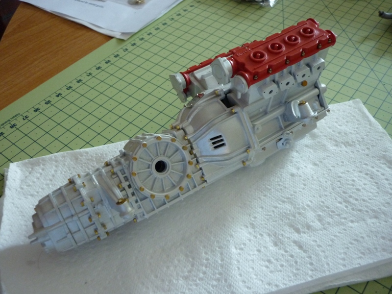

MessageSujet: Re: Pocher - Ferrari F40   Sam 10 Aoû 2013 - 10:16
Le montage du moteur avance tout doucement.
La suite au prochain numéro !
Very Happy
MessageSujet: Re: Pocher - Ferrari F40   Sam 10 Aoû 2013 - 13:32
Le bonjour te va, beau travail de détails !
Messages : 5904
MessageSujet: Re: Pocher - Ferrari F40   Sam 10 Aoû 2013 - 17:08
Bonjour , superbe ce moteur , beaucoup de détails. A+
