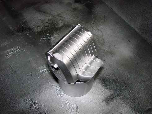

un essai de peinture dans les  gris qui est pas loin de me plaire
du plastique brut
une couche de gris aluminium trop brillant
une couche de verni transparent satiné
le même traitement sur les tubulures d'échappement

MessageSujet: Re: POCHER 1/8 : LAMBORGHINI AVENTADOR   Dim 29 Déc 2013 - 15:36
pour montrer les nuances de gris métallisé ; acier , aluminium , satiné ou mat
les noirs il y en a deux : satiné et mat
il y a besoin d'autres retouches pour mettre en valeur  les périphériques
alternateur, filtre à huile, divers écrous et vis
la simplicité du montage est étonnante
peut être un peu simple quand on voit les détails du moteur de la 15/six de Heller au 1/8 qui ne vaut que 200 euros
les périphériques auraient mérité d'être traité avec un plastique de meilleur qualité et des détails plus fin. un plastique plus dur aurait permis des angles et des creux plus nets.

Bonsoir 27flight
pour la couleur de fond j'ai utilisé la même technique que les tubulures d'échappement
à la bombe une couche
les culasses gris métallisé aluminium
le bloc moteur gris argent métallisé
la boite et le bloc alternateur pompe gris chromé
une fois sec une couche de verni transparent satiné : ça à la curieuse propriété de se mélanger à la couche  de fond et les pigments métallisés sont pris dans la couche de verni
ce qui atténue le coté brillant clinquant des métallisés.
maintenant je vais utilisé un gris métallisé  de base pour rehausser des petits éléments périphériques pour donner un peu de relief au moteur , comme le filtre à huile, l'alternateur, les canalisations, les boulons et écrous etc
je vais peut être refaire les tubulures et l'échappement car elles sembles être en inox il faut donc que cela brille plus que ce que j'ai fait.
je veux m'approcher de cela
