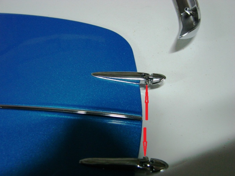

petit montage de l'après midi
les charnières de capot
le feutre  de capot
les tampons de pare choc
rien de bien sorcier
par contre une chose que je vais remplacer : les vis  des charnières de capot
qui font  verrues
je vais mettre des petits axes métalliques inox pour faire plus propre

Pour les charnières de capot, c'est vrai que les têtes de vis détonnent un peu, je pense les visser pour assembler la charnière, puis meuler simplement la tête de vis à la dremel.
MessageSujet: Re: ALPINE RENAULT A110   Jeu 9 Jan 2014 - 20:08
attention au meulage : ça chauffe obligatoirement !
et tu risques de faire fondre la charnière en plastique; il faudra y aller doucement.

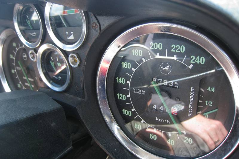

et quelque chose que je n'ai pas respecté car cela m'a étonné !
contrairement au fascicule j'ai mis le compte tour à gauche et le compteur de vitesse à droite
comme sur la quasi totalité des voitures et comme sur  les éléments que j'ai trouvé sur le net pour l'alpine A110
