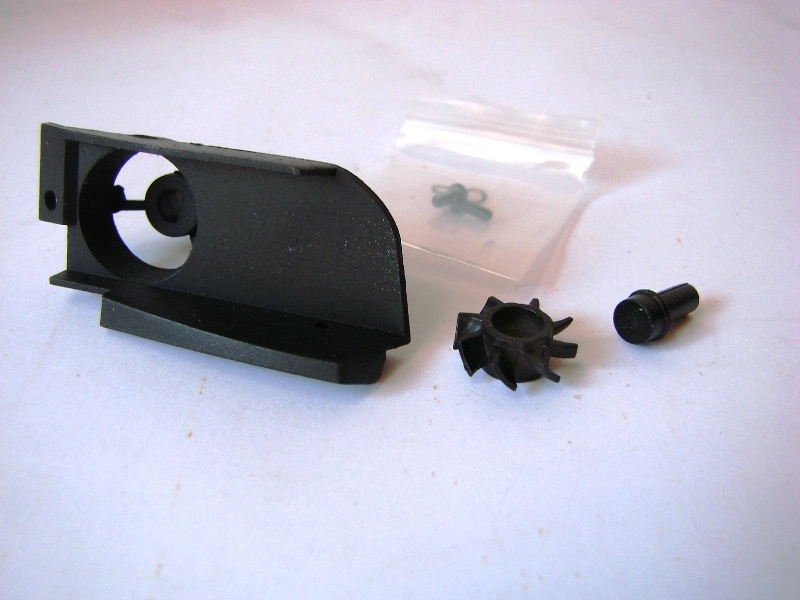

MessageSujet: Re: ALPINE RENAULT A110   Dim 7 Juin 2015 - 8:55
donc le 76
ventilateur de prise d'air arrière
en même temps il faut mettre les diodes fournies dans le N° 48
on enlève une des vis de fixation des grilles d'aération ( oubli à la conception ?) et on en met une plus longue !
sans doute un numéro ultérieur (le 78 ? ) donnera celui de l'autre coté ! dommage !
