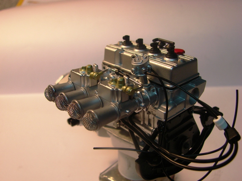

montage de la semaine
N° 8
les cônes de prise d'air et la pompe à essence
attention les grilles de cônes de prise d'air sont fragile et ont besoin d'être collées sur les cônes qui sont mal finis et ont besoin d'ébavurage et de remise en peinture(de toute façon ils sont trop clairs et il faut les faire plus acier gris.
la pompe à essence : j'ai raccourci le picot central de montage pour permettre un ajustage parfait et j'ai collé après avoir ébavurer

pose des joints : bac à huile, culasse, cache culbuteur
petite mise en couleurs du moteur
cône de prise d'air : acier métallisé
entretoise anti vapor-lock : noir
pompe à essence zinc anodisé
