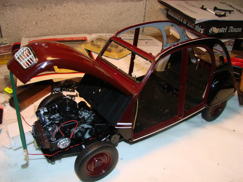

MessageSujet: Re: 2 CV 1/8 ALTAYA   Mer 8 Jan 2014 - 21:29
reprise du montage
fascicules 1 59 62 63 89
le capot
pose de la calandre sur le capot avant
pose du capot, raccordement du réservoir d'eau de lave glace après avoir fixé la garniture isolante de capot
pose de la malle
pose des joues d'aile
au final la carrosserie sans les ailes

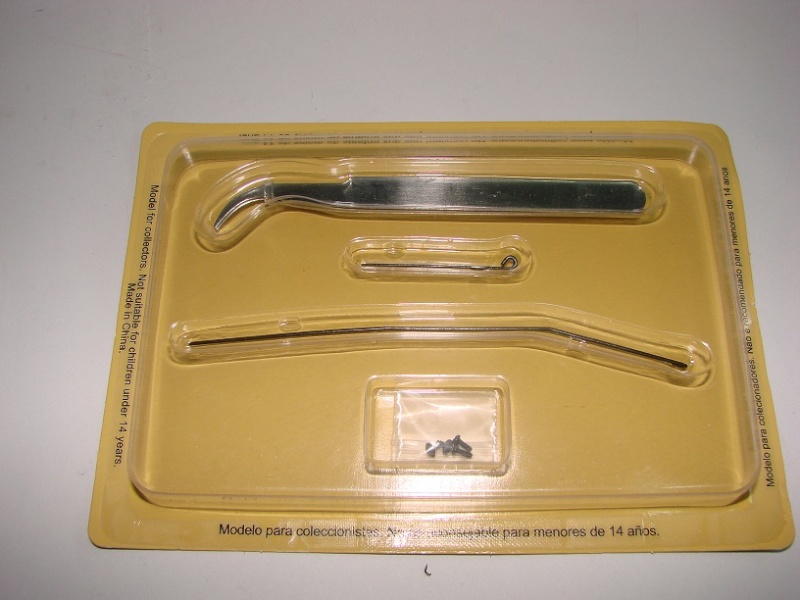

MessageSujet: Re: 2 CV 1/8 ALTAYA   Jeu 9 Jan 2014 - 21:34
petite avancée
fascicule 91
tringle d'ouverture de malle et de capot
pose de la tringle de malle
la vis fournie était trop grosse
j'ai forcé et elle a cassé à ras le montant
meulage du bout dépassant
reperçage à coté et mise d'une vis un poil plus fine.
vous pouvez admirer les charnières de malle à double débattement permettant d'écarter la malle au fur et à mesure qu'elle s'ouvre pour contourner la bordure de la capote.

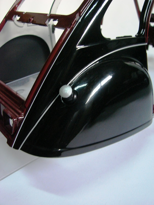

on continue
pose des feux arrières et de la plaque d'immatriculation arrière
