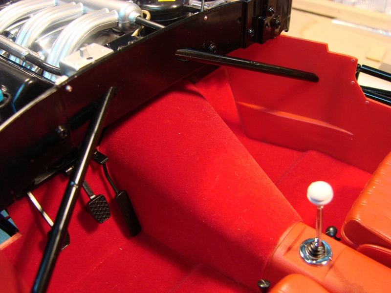

montage de la plateforme avec les sièges sur le châssis
tel que c'est préconisé dans le fascicule : impossible sans prendre le risque de casser quelque chose :
ça coince sous la cloison pare-feu !
il faut la dévisser du châssis (facile : 2 vis)  poser la plateforme et tout se réadapte parfaitement !

le 44
des tirants en diagonale pour renforcer l'équerrage du châssis .
se fixent  au centre de la cloison pare feu
simulation de fixation sur les cotés du châssis : en fait juste emboîtés sur les cotés latéraux de la garniture d’habitacle.

une petite galère pour fixer les  arcs boutant
j'ai démonté la cloison pare feu pour pouvoir tranquillement les fixer
et le tableau de bord se fixe sur son support puis on fixe le tout sur le chassis aprés avoir fixé la barre de direction
